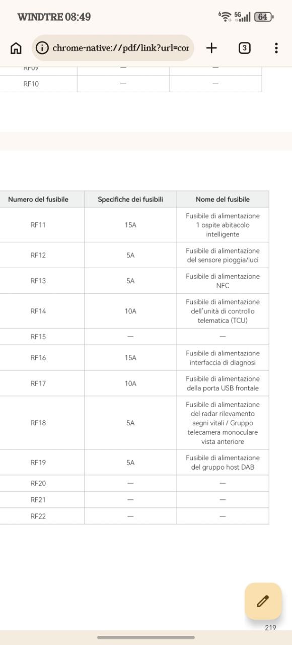

Sto cercando di arrivare ai fusibili RF12 e RF13 sulla B10, che dovrebbero essere nel portafusibili sotto lo sterzo.
