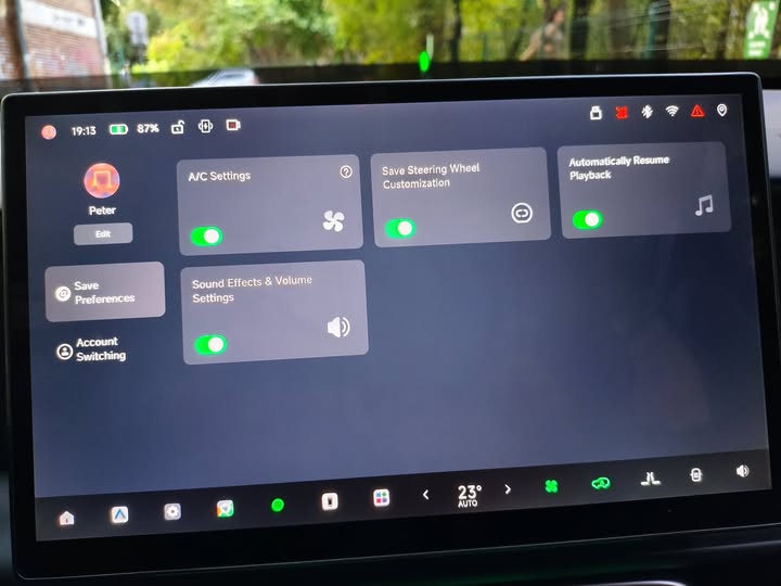

我注意到的第一个是 B10 也引入了用户功能(虽然根据初步印象 —— 我再重复一遍,之后会重新测试 —— 似乎只能用它调整一些小的方面,例如启动时自动继续播放曲目)。
