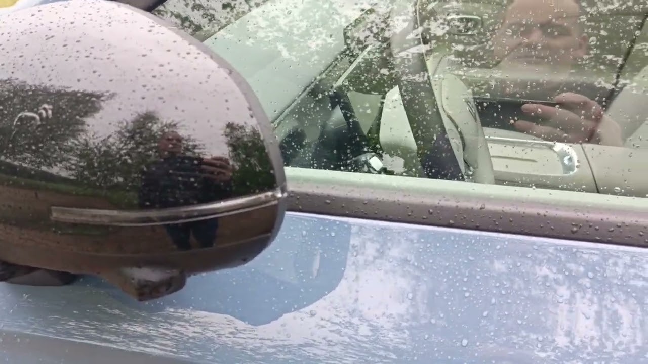

Sto notando una cosa abbastanza fastidiosa sulla B10 con apertura e chiusura tramite telefono. Quando scendo dall’auto e mi allontano anche solo per girare verso il bagagliaio, spesso la macchina si chiude prima ancora che io arrivi dietro.
La cosa diventa scomoda se c’e’ qualcuno ancora seduto dentro: se il sensore presenza non e’ disattivato, l’auto puo’ iniziare a suonare. Per riaprirla subito non sempre basta riavvicinarsi; a volte devo allontanarmi di piu’ e poi tornare verso l’auto.
Ho visto che nelle impostazioni si puo’ regolare la sensibilita’ della distanza del telefono, ma nel mio caso, anche mettendola su distanza maggiore, il comportamento non cambia molto. Una soluzione pratica sembra essere lasciare attiva l’apertura da telefono ma disattivare la chiusura automatica, usando la tessera per chiudere.
