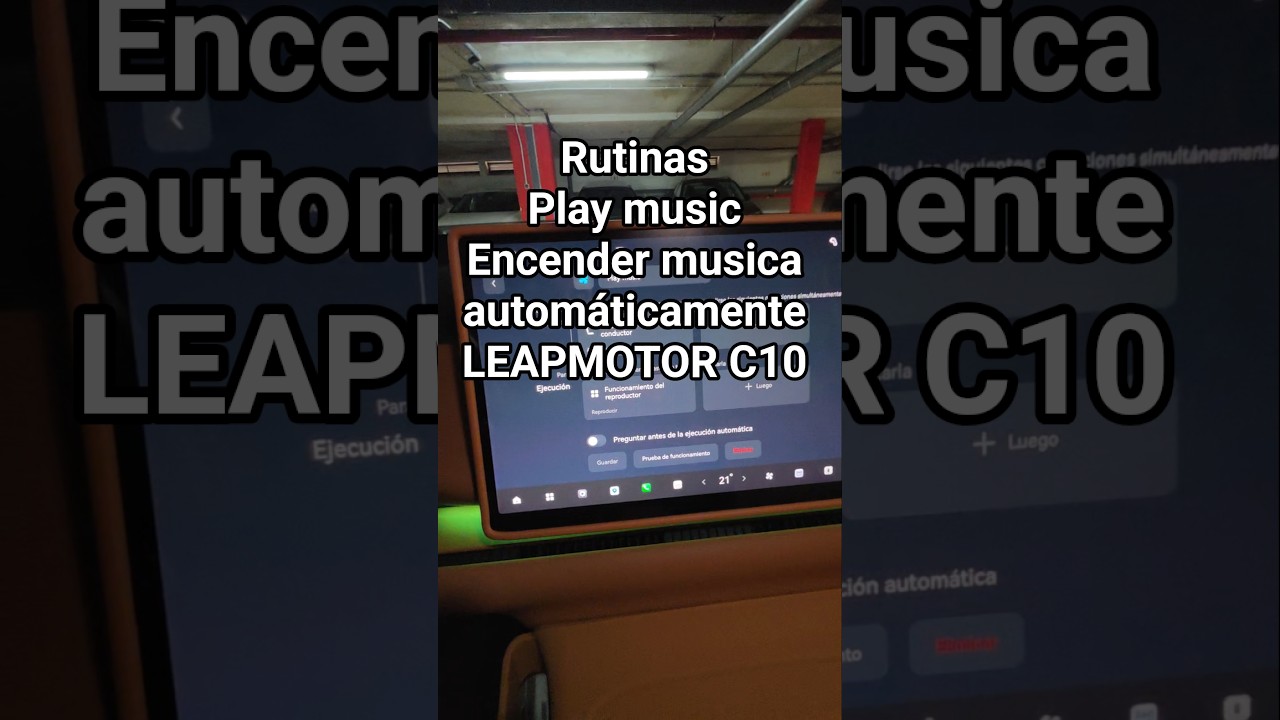

Mi dava un po’ fastidio una cosa: quando mi siedo o accendo la C10, la musica resta sempre in pausa e devo premere ogni volta la rotellina destra sul volante per farla partire.
Ho risolto creando una routine dall’infotainment. Il percorso è questo:
  • Applicazioni
  • Automatizzare routine
  • Crea
  • Condizione: sedile guidatore occupato, oppure cintura allacciata
  • Esecuzione: applicazioni, funzionamento del riproduttore, riproduci
Io preferisco usare la cintura come condizione, così posso uscire dal garage senza far partire subito l’audio e la musica parte solo quando mi allaccio. Importante togliere la richiesta di conferma prima dell’esecuzione, altrimenti perde un po’ il senso dell’automazione.
Non è una funzione enorme, però nell’uso quotidiano evita quel gesto ripetuto ogni volta.
