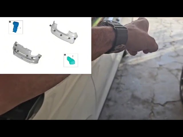

Ik heb bovendien opgemerkt dat de Europese versie geen parkeersensoren voor lijkt te hebben die op sommige in China verkochte T03’s wel aanwezig zijn. Achter lijken de sensoren aan de zijkant ook bij te dragen aan de detectie van voertuigen in de dode hoek. Het zijn weliswaar praktische observaties en geen definitieve technische bevestiging: ik zou ze graag vergelijken met wat andere eigenaren hebben vastgesteld.
