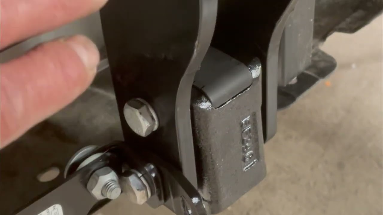

Mi sto informando sul montaggio di un gancio traino sulla B10, soprattutto per eventuale portabici o piccolo rimorchio, e la cosa che mi ha colpito di più è che non è un lavoro da prendere alla leggera.
Nel montaggio viene prima resa l’auto senza tensione: vanno tolte le sicurezze dedicate all’alta tensione e scollegata anche la batteria a 12 volt. Dietro al paraurti ci sono cavi e connettori ad alta tensione, quindi secondo me è un intervento da far fare solo a chi sa davvero dove mettere le mani.
Altro dettaglio pratico: il paraurti non si sfila semplicemente tirando. Dopo le viti nel passaruota e sotto, ci sono clip laterali e delle linguette metalliche che obbligano a sollevarlo nel modo giusto, altrimenti si rischia di rompere qualcosa.
