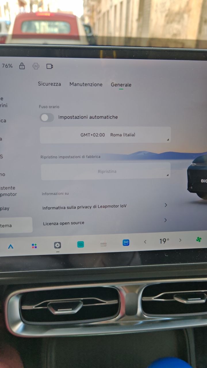

Se vi si sballa l orario in auto, al momento la soluzione piu semplice e togliere l automatico
Visto che in questi giorni l’orario dell’auto si e sfasato a parecchi, condivido il workaround che ha funzionato subito senza aspettare altro.
A quanto pare la strada piu semplice e questa:
  • andare nelle impostazioni dell’orario
  • togliere la regolazione automatica
  • impostare manualmente il fuso corretto
Nei vari casi riportati hanno funzionato soprattutto queste due opzioni:
  • Roma +2
  • oppure Amsterdam/Bruxelles se il menu e organizzato in quel modo
Non e la soluzione elegante che uno si aspetta, ma se vi ritrovate l’ora sbagliata e volete sistemarla subito, questo e il metodo piu rapido che sta funzionando davvero.
