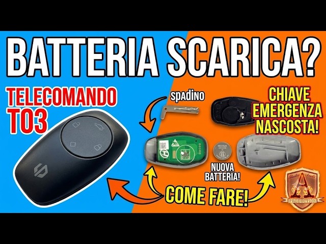

J’ai noté une astuce utile à propos de la T03, parce que c’est le genre de situation qu’on découvre toujours quand on est déjà en difficulté : si la télécommande est déchargée, il y a aussi la clé physique de secours à l’intérieur du boîtier.
La procédure est assez simple : on ouvre le boîtier de la télécommande en faisant levier avec précaution, on remplace la pile bouton, puis on referme le tout. La partie la plus intéressante, à mon avis, c’est justement la « lame » cachée dans la coque en plastique, qui sert à ouvrir manuellement la portière si l’électronique ne répond plus.
Je n’y avais pas accordé trop d’importance, notamment parce qu’avec l’appli on a tendance à se sentir couvert, mais la pile de la télécommande finit tôt ou tard par devoir être changée. Mieux vaut savoir à l’avance où mettre les mains, sans forcer et risquer de casser le boîtier.
