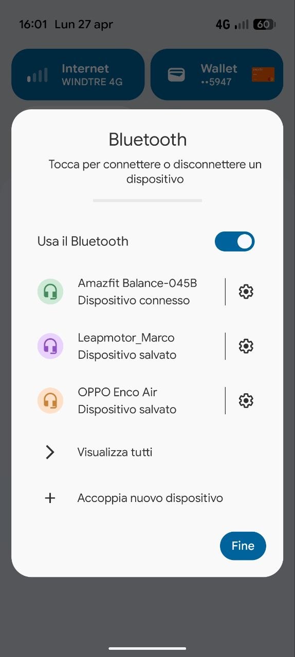

Mi è capitato sulla B10 che il Bluetooth risultasse già salvato sul telefono, ma la macchina non riuscisse più a collegarsi. Durante il nuovo abbinamento vedevo il codice sia sul display dell’auto sia sullo smartphone, lo confermavo, ma la connessione non andava a buon fine.
Non sono riuscito a capire la causa precisa. Nel mio caso sembrava più un blocco temporaneo del Bluetooth dello smartphone che un problema dell’auto.
Ho risolto così:
  • ho lasciato il Bluetooth attivo sul telefono;
  • ho verificato che l’auto risultasse ancora tra i dispositivi salvati;
  • ho riavviato completamente lo smartphone;
  • dopo il riavvio ho riprovato la connessione con la B10.
Dopo il riavvio il telefono si è riconnesso correttamente alla macchina. Prima avevo già provato a dissociare e riassociare, ma senza riavviare il telefono non era cambiato nulla.
Nota: se anche dopo il riavvio continua a non collegarsi, proverei prima a eliminare l’associazione sia dal telefono sia dall’auto e poi rifare l’abbinamento da zero.
