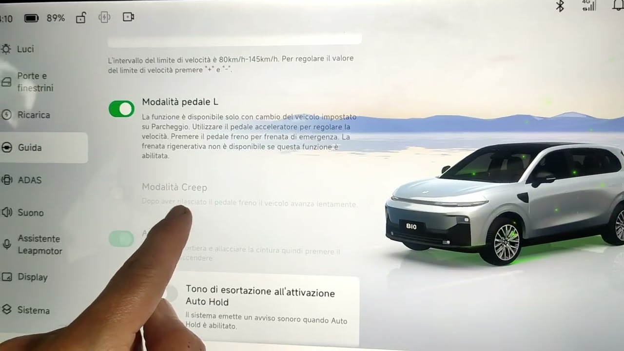

Anotei o procedimento para ativar o modo one pedal na B10, porque não é exatamente imediato da primeira vez.
Pelo display é preciso entrar em configuração, depois ir até condução e rolar até a opção modo do pedal. O modo a selecionar é L, que ativa a condução one pedal.
Um detalhe importante: só dá para mudar ou desativar com o freio de estacionamento acionado. Ou seja, é preciso parar, puxar o freio de estacionamento, alterar a configuração e depois seguir viagem.
Com o modo L ativo, alguns ajustes ficam desativados, incluindo creep, auto hold, frenagem regenerativa e modo de aceleração. Continuam ajustáveis a direção e o controle eletrônico de estabilidade.
