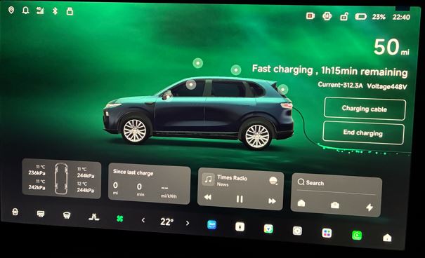

MagMa ha fornito una risposta esauriente. Finora ho effettuato una sola ricarica pubblica in DC, ed è stata presso un Tesla Supercharger a tariffe fuori dalle ore di punta (credo un v4). Nessun problema. La B10 è riuscita a erogare 140 kW:

Tutto come spiegato da MagMa, ho fatto un viaggio di 420 km all’andata e al ritorno. Ho dovuto partendo con il pieno, fare un rabbocco sia all’andata che al ritorno. Ho fatto due ricariche che mi hanno dato la sicurezza di non rimanere a piedi. Tutte e due a Tesla Supercharger, questi sono i dati:
andata 9 minuti e 20 secondi, ricarica di 22,85 kw 33% velocità 146 kw/h;
ritorno 8 minuti e 9 secondi, ricarica di 20,86 kw 29% velocità 156 kw/h.
