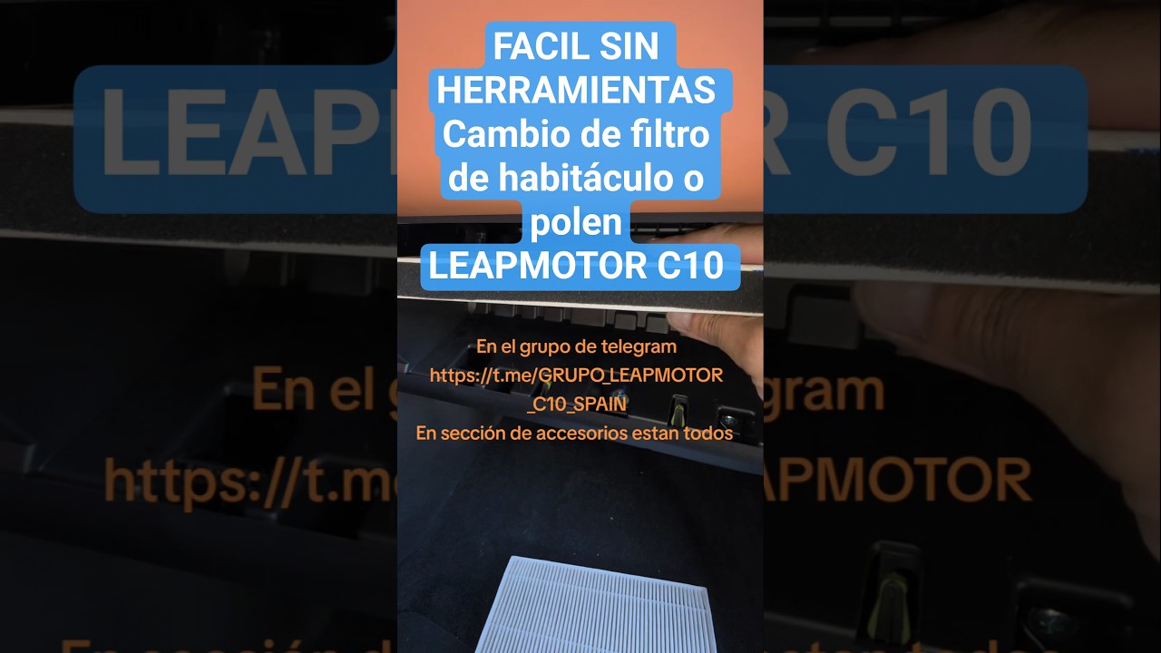

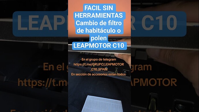

J’ai noté une procédure utile pour changer le filtre d’habitacle de la C10 sans utiliser d’outils. On commence par la boîte à gants : il faut l’ouvrir, appuyer légèrement sur les côtés pour la faire descendre un peu, puis décrocher la petite tringlerie latérale.
À ce stade, la boîte à gants se retire et on aperçoit le couvercle du filtre derrière. On l’ouvre en exerçant une légère pression sur le clip, on retire l’ancien filtre et on insère le nouveau comme une cartouche.
L’important à retenir, c’est le sens de l’air : sur le filtre d’origine, il est indiqué vers le bas. Si l’on monte un filtre compatible sans indication claire, il vaut mieux bien vérifier avant de tout refermer.
Ensuite, on remet le capuchon, on raccroche la boîte à gants des deux côtés et on remonte la tringlerie. Je trouve que c’est une intervention assez simple, surtout en vue du pollen et de la chaleur.
