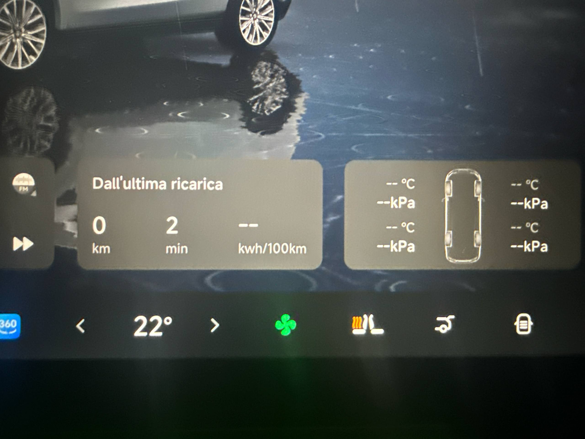

Pneu não visível mais

A pressão dos pneus não visível é apenas um problema temporário, basta dar algumas voltas com o carro e ele se ressincronizará corretamente.
